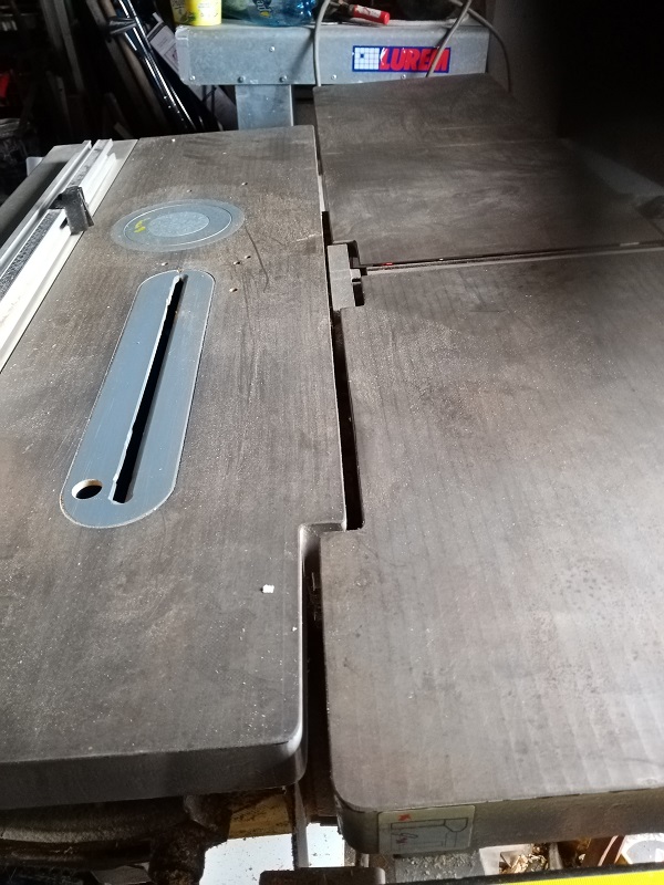

 je me vois confronté a un probleme non résolu a ce jour concernant ma Lurem 310
  Il se trouve que je n'arrive pas a trouver la "combine" (si elle existe) pour régler l'écartement entre la table de degau et la table toupie...
 J'ai 12 mm d'écart.. ce qui me fait un hors d'équerre si je fixe mon équerre de table de toupie qui se fixe sur l'extrémité de la table de degau..
 Je me souviens avoir démonté les deux tables de degau pour passer une porte.. l'ai je mal remontée ?? scratch
  Je pense plutôt que ma machine a ete "malmenée" dans le transport.. et que le bâti mécanosoudé a subi une déformation ,ou un vice caché d'usine.. (pas de recours bien sur)
 avez vous une idéeprobleme Combiné LUREM 310  Machin10
probleme Combiné LUREM 310  Machin11
probleme Combiné LUREM 310  Machin12

 Il ne s'agit pas d'un probleme de stries... Mais de l'écartement entre la table de toupillage et celle de degauchisseuse
  l'entre table est de 18mm  d'un coté et 6mm de l'autre...
 je vais refaire une photo....
 Jean Paul  probleme Combiné LUREM 310  5933
voila ou est le probleme .... écartement non parallèle..probleme Combiné LUREM 310  Machin13

Message  TRD Lun 13 Mar 2023, 14:20
J'ai bien compris. Mais si les stries de rabotage ne sont plus alignées ça veut dire que cet écart a été créé après l'usinage.

Message  coquillette Lun 13 Mar 2023, 21:37
Je vais démonter la table de toupie pour voir comment c'est monté.... il y a peut etre des réglages d'écartement qui m'échappent.. Wink

Message  TRD Mar 14 Mar 2023, 00:51
Voir aussi si l'arbre de toupillage est concentrique aux ronds de poêle et si la lame de scie est parallèle à la lumiere de la table.

Message  simca Mer 15 Mar 2023, 18:19
salut
il y a eu des combiné lurem qui se séparait en deux machines ,elles étaient assemblées par le bâti

Message  coquillette Mer 15 Mar 2023, 19:17
J'avais acheté cette machine en 2006 je crois ..apres ,le magasin n'en a plus fait faute de fabrication....
2006 doit correspondre a la fermeture de Lurem a Donfront.??
la piste d'un bati en deux parties me plait bien.... Ce qui "correspondrait" a mon probleme..peut etre machine montee trop rapidement et oubli de reglages de finition ???

Message  Michel L. Hier à 19:21
Je possède un combiné assez semblable (C-210B). Il me semble qu'il doit être possible de régler la position des tables de dégauchisseuse à l'aide d’épaisseurs dans le support des tables. Puisque vous avez démonté et remonté ces 2 demi tables, il se pourrait qu'il y avait déjà des épaisseurs et que vous avez inversé leurs positions, p.e. mis les épaisseurs à l'avant du support alors qu'elles étaient à l'arrière. Ce n'est la qu'un suggestion, mais ne sait on jamais...
