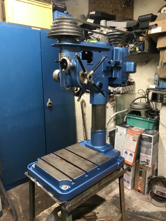

J'ai acheté pour quelques € une Sydéric S15, état général moyen mais fonctionnelle (alimentée en 380v chez le vendeur). Il lui manque toutefois sa poulie intermédiaire, alors elle est montée avec une simple courroie.
Après un démontage complet, nettoyage, peinture...; puis remontage et graissage elle a maintenant une autre tête .....!
J'ai toutefois un soucis concernant le moteur qui est dessus ( probablement d'origine avec axe se sortie conique) car sa plaque signalétique est totalement illisible du coup, je ne connais pas sa puissance..... ni la possibilité de le câbler en Triangle pour le faire tourner avec un variateur 230 mono/230 tri (choix du variateur à faire après connaissance des caractéristiques du moteur).
Est-ce quelqu'un parmi vous aurait sa petite sœur et, pourrait me transmettre les caractéristiques du moteur ?
Merci par avance.
Merci par avance.

S'il y a six fils actuellement cablés en etoile sur du 400 volts, alors, implicitement, il tournera sur du 230 volts cablé en triangle.
Le risque, c'est qu'il tourne dans le mauvais sens en cas d'inversion de phases.
Pour determiner la puissance, il suffit de mesurer le courant.
P absorbee = 1,732 UI cos phi
P utile = 1,732 UI cos phi. Lambda.
En l'absence de plus d'infos on peut estimer cos phi aux alentours de 0,85 et lambda aux environs de 0,8.

@ TRD c’est bien un moteur 6 fils qui était câblé sur du 400v
Grâce aux excellents documents de LA BOBINE trouvé sur le net j’ai contrôlé et identifié les enroulements tout est ok.je viens de le câbler en triangle .
Je vais regarder si je peux le faire tourner avec l’altivar de mon touret MAPE qui est un 3/4 de HP
@ la bidouille en effet les quelques € sont au nombre de 50 ! Une très bonne affaire.

Le moteur câblé en triangle tourne sans soucis avec l’Altivar de mon touret Mape en paramètrant un courant de 4A .
Voilà une bonne nouvelle !

Belle machine mais si j'ai une remarque à faire, c'est sur le variateur. Il ne doit pas se trouver à l'air libre, comme ceci avec câbles susceptibles d'être tirés/arrachés (entre autres).
Je te conseille de le mettre dans un petit coffret.
