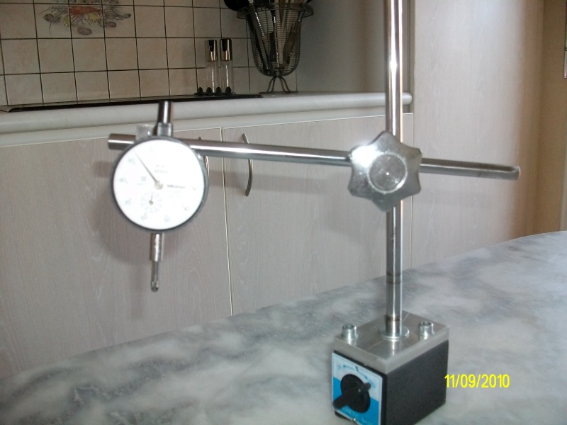

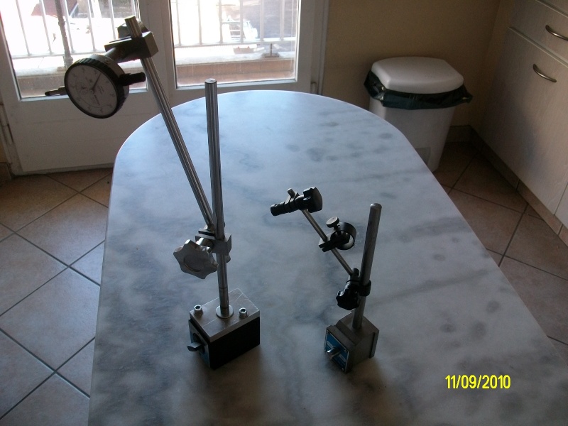

J'en avais marre de mon petit support de comparateur qui n'arrêtait pas de se dérégler et dont le pied magnétique n'était pas très puissant (support 1er prix acheté sur le net).
J'en ai donc réalisé un bien solide avec ce qui trainait chez moi:
-le pieds magnétique était vendu avec un système de lubrification
-les bras sont fait à partir de tiges chromées d'amortisseurs arrière de voiture.
-les molettes de serrages avaient été acheté pour je ne sais plus quel usage, je ne m'en était pas servis.

He bien, tu chômes pas.

c'est peu cher (je fais les bennes des centres auto), par contre gaffe au démontage si se sont des modèles air-huile, si on ne les perce pas au bon endroit pour enlever le gaz c'est super dangereux à démonter car sous pression..........................................

il fallait prévenir "mettre les lunettes" tellement c'est beau et que çà brille.
Bravo

Encore un truc que j'ai oublié de dire, la base qui est vissée sur le comparateur avec les 2 vis BTR est en alu...................j'ai voulu la faire en acier et ça me "bouffait" l'aimantation, je sais pas pourquoi mais c'est comme ça.

Excellent Chris
