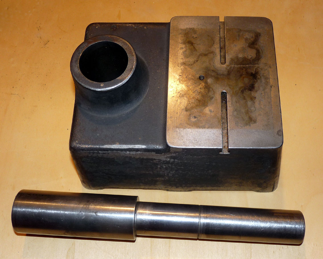

Voici déjà le socle et la colonne :
Perceuses d'horloger Steinel BST 1596 (petites perceuses à identifier svp) P1070240
Perceuses d'horloger Steinel BST 1596 (petites perceuses à identifier svp) P1070236

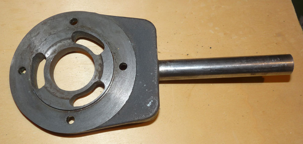

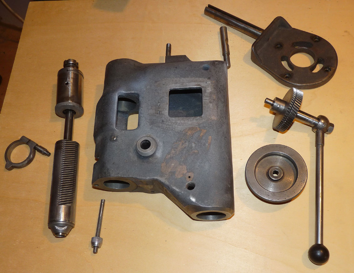

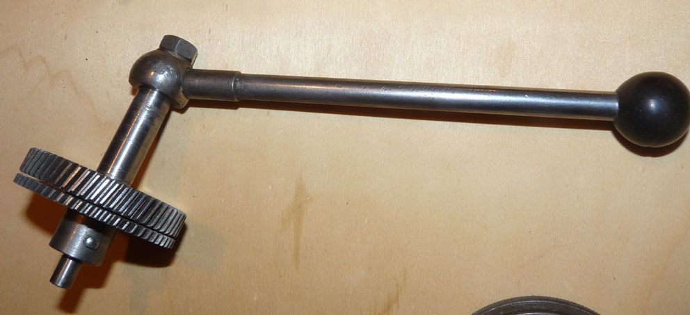

Les différents éléments : support de poulie, broche, corps en fonte, support du moteur, levier de perçage, cloche du ressort de rappel:
Perceuses d'horloger Steinel BST 1596 (petites perceuses à identifier svp) P1070215
Perceuses d'horloger Steinel BST 1596 (petites perceuses à identifier svp) P1070218

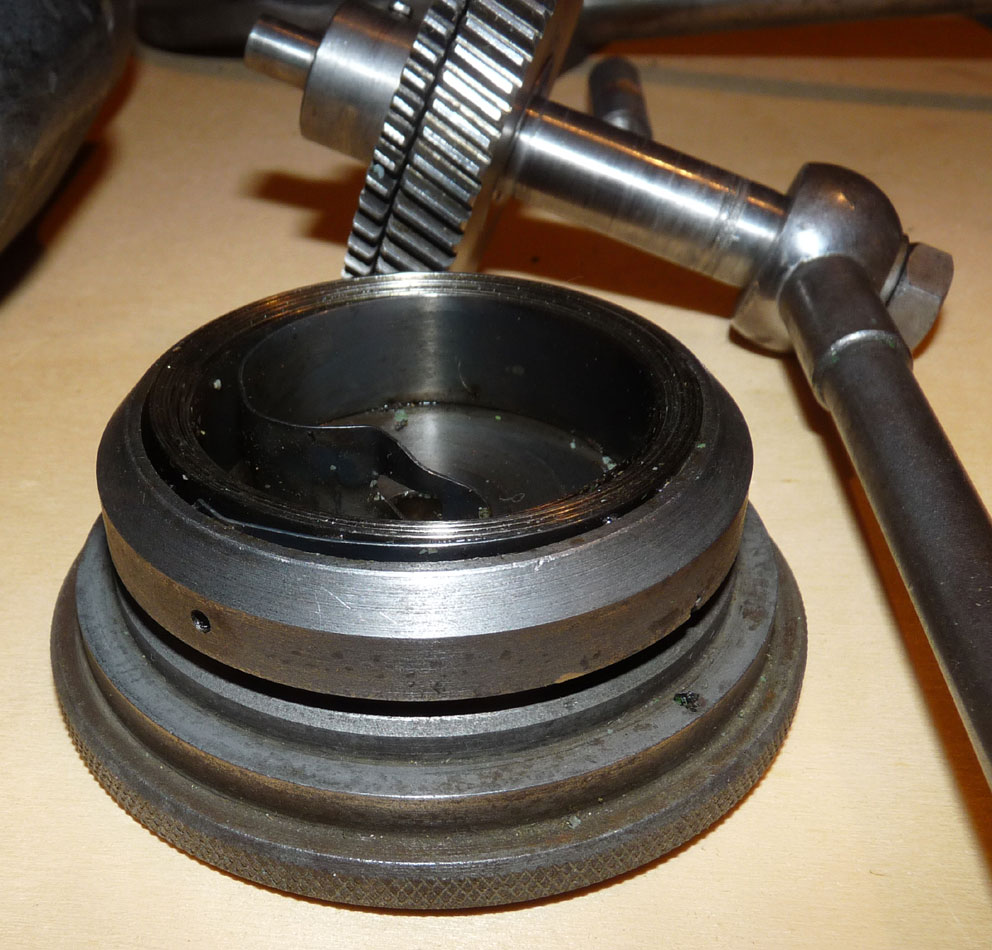

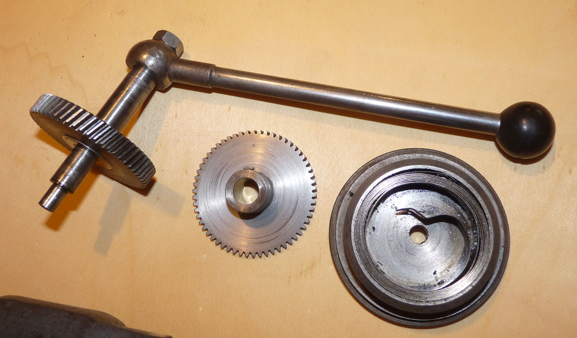

La cloche du ressort de rappel et la roue dentée à rattrapage de jeu:
Perceuses d'horloger Steinel BST 1596 (petites perceuses à identifier svp) P1070235
Perceuses d'horloger Steinel BST 1596 (petites perceuses à identifier svp) P1070224
Perceuses d'horloger Steinel BST 1596 (petites perceuses à identifier svp) P1070226

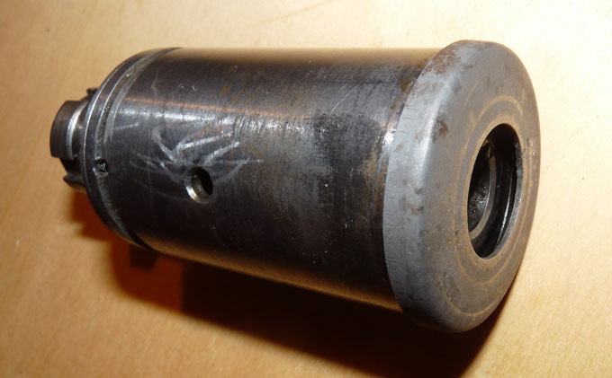

Le fourreau des roulements de la poulie :

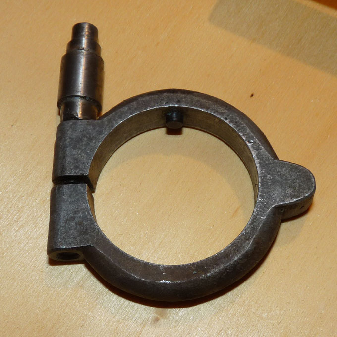

Collier de serrage qui sert de butée pour la descente du fourreau de broche :

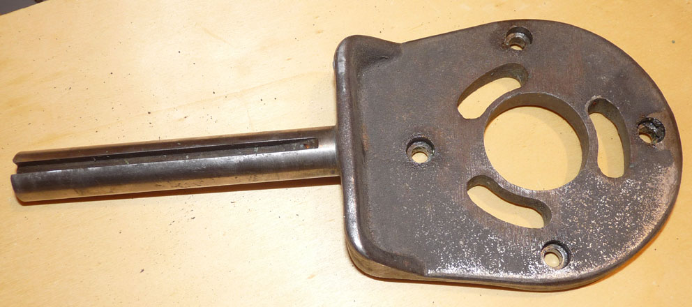

Support du moteur :
Perceuses d'horloger Steinel BST 1596 (petites perceuses à identifier svp) P1070222
Perceuses d'horloger Steinel BST 1596 (petites perceuses à identifier svp) P1070223
