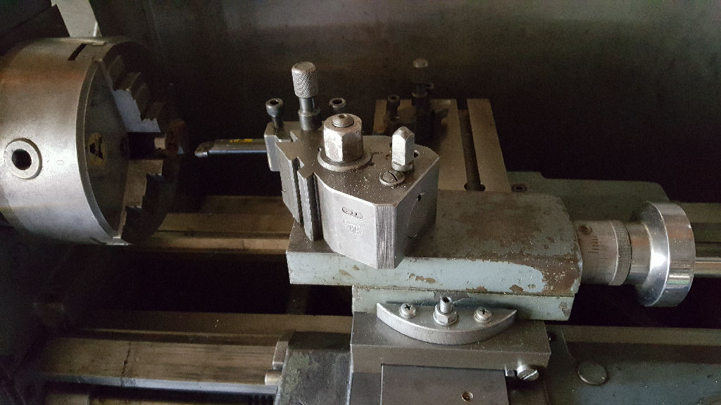

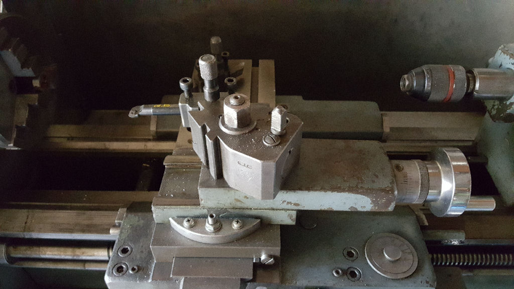

Voici donc 2 photos avec présent un petit cône usiné. La longueur total du cone est de 37.5 mm.
Mon souhait si cela est possible est,de prolonger la course du trainard.
A mon boulot les anciens m'ont dit que c'était possible.
Soit en usinant une nouvelle vis mère,soit en refaisant le support du trainard avec usinage en queue darronde

Message  MF69 le Mar 17 Juil 2018, 20:39
Bonjour Kev
Au vu de tes photos, je pense que tu as un problème sur ton chariot supérieur
cela doit provoquer un blocage qui te limite la course
je te conseille de démonter soigneusement ton chariot pour voir ce qu'il se passe
Je viens de te faire 2 photos de mon chariot en butée des deux cotés et je te confirme que j'ai bien les 95 mm de course indiquée sur la notice
@+ Michel

Message  Mjc22160 le Jeu 19 Juil 2018, 22:41
Y a t-il des petites vis encastrées pour serrer (rattrapage des jeux) ton petit chariot porte outil ? Ces vis mal réglées, ou une usure des glissières peuvent induire ce blocage . Ne force pas avant d'avoir trouver la cause (ces vis poussent "un lardon" sur la queue d'arronde)

Message  Mjc22160 le Ven 20 Juil 2018, 16:57
Bjr
si ce n'est pas le lardon, démontes le porte outil (tourelle complète) pour voir si ce n'est pas sa vis qui bloquerait en dessous, et ensuite démontes le chariot porte outil, observes le mouvement de la vis, car il doit y avoir un endroit où ça bloque. Mais quand le regarde tes photos, il me semble que la course est bien plus grande que les 38 mm que tu annonces (vu l'écart de la position en butée avanr et la position en arrière) ?
