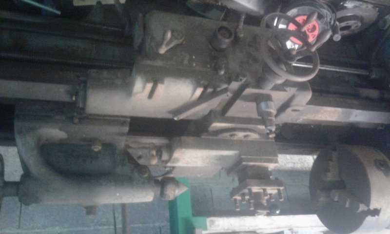

suite a ma présentation de ce matin je vous présente le tours que j ai été voir ce wk et donc que j achète
ce tour va essentiellement me servir a usiner des pièces pour de la réparation agricole, tp.
c est un progres 535 une fabrication belge , il doit avoir dans les 50  ans je pense. une longueur total de  +- 3 m , une longueur entre pointe de 2m.
si je me souvient bien des cotes que j ai repris on peut y passer des pièces de 400 mm de diametre et plus avec le banc rompu.
il doit peser dans les 4t5 a mon avis.
voici quelques photos prise sur place d autres suivront au fur et a mesure de sa remise au propre.
si par tout hasard vous auriez des informations ou documentations sur ce modèle ou même juste la marque je suis preneur.

Bonsoir, belle machine , parfaite pour de l'agricole et du TP comme tu penses faire.
Je ne connais pas la marque car il y a 50 ans existaient beaucoup de constructeurs aujourd'hui disparus.
Par curiosité, quelle est la puissance du moteur.

Vue la taille du bestiau, c'est du 10/12 cv et même peut être plus pas moins. Je connais de visu, mais jamais travailler dessus, et pour l'avoir vu travailler c'est un vrai bouffeur de copeaux Very Happy

Mdr, il est sur il a sa taille ...  çe qui m'a le plus impressionnée sa été la taille de la tourelle.Shocked
Je m'attendait à voir un sacrée morceau mais quand j ai vu la tourelle , la taille des encoche pour y loger les outils... me suis dit ha la c est plus des outils de gamain que tu y loges.

Bonjour, ce genre de gros tour est idéal pour réusiner les tambours de frein PL ;: on peut tourner lentement et le tour ne vibre pas. Si tu veux faire du TP, il y a plein d'endroits ou les graviers vont se loger et ca raye vite fait. De par sa capacité en Ø au rompu et la longueur de banc, tu peux brider une pièce sur le chariot et te servir du mandrin comme broche pour aléser . Plein de solutions avec un tour.

Ce soir j ai vidée le bac à copeaux , ç est fou comment on peut mettre une machine à vendre avec au temps de copeaux dan sle bac... scratch
Apres j ai lever le couvercle de boîtes pour contrôler l'état des pignons.
Un état tres correcte je trouve. On peut juste remarquée qu'elle que trace d usure sur le bord d un pognion du àu passage des vitesses sans attendre que le mandrain aye fini de tournée.
Je présume que çe bouchon est celui de vidange de la boîte.
Qu elle huile me conseiller vous pour la boîte?
Par compte je n ai pas vu de bouchon de vidange ou remplissage d huile sur le traînard.
Sinon voici d autres photos,
La plaque du moteur électrique
Le banc rompus,
Le traînard,
Me reste plus qu allée cherchée un bon dégraissent , nettoyée et grattee la peinture qui çe d'école.
