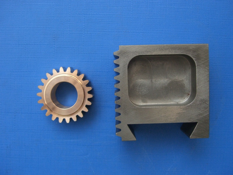

Allez je résiste pas à vous présenter une p'tite dernière réalisée en fraiseuse tradi uniquement: queue d'aronde, poche (les 2 dimensions en H7, la profondeur à 0/+0.05) et crémaillère (pièce en FGL200), et puis son p'tit pignon qui va avec , en bronze, parce que c'est joli le bronze.
A noter que le taillage d'engrenages n'est pas au programme de formation (Meuh!) .
Mais comme dit mon père (ajusteur-outilleur, 84 ans, et un sacré bon aux machines): "un fraiseur qui sait pas tailler de pignon, c'est pas un fraiseur, c'est un br..leur" .
Alors j'ai regardé dans mes bouquins (2 ans que j'écume priceministère, ebay et autre) et j'me suis lancé.
Quelques avis/conseils du prof quand même (+ taxage d'un p'tit morceau de bronze) et hop, c'est parti...et c'est bien arrivé.
Je préviens de suite les "puristes" que la crémaillère,comme l'engrenage, tombe à 0.02 mm près du théorique, mesures au Pied Module ROCH! (donc ch'uis vachement content!).
Envoyez les Tophos:
vue d'une face:
Bon, bin on fait comme là-bas, on se présente (ici?), on dit bonjour, pis tout ça! Cimg0210
Vue côté poche (j'ai pas emplafonné aucune des faces):
Bon, bin on fait comme là-bas, on se présente (ici?), on dit bonjour, pis tout ça! Cimg0211
Et pis une ch'tite vue de l'un sur l'autre pour l'esthétique:
Bon, bin on fait comme là-bas, on se présente (ici?), on dit bonjour, pis tout ça! Cimg0212

tres jolie boulot !!
tu aurais pas du mettre les photos ........ si quentin tombe dessus
t es foutu ..... !!! Bon, bin on fait comme là-bas, on se présente (ici?), on dit bonjour, pis tout ça! 0002031F

Super beau tu te débrouille comme un chef

Quoi quentin qu'es qui la quentin ? Rolling Eyes (moi je vous les sucre et je les garde pour moi Smile)
Alors là chapeau surtout la dernière photo, c'est superbe ! 🐒

Joli Joli...que c'est Bôooo!!!!!!!!!!.
Franchement j'aurai à t'embaucher juste après tes formations je te prend tout de suite comme P2 maxi tu les vos bien.
Bon je ne sais pas si sais toujours comme cela les qualifications professionnels.
C'est pas pour te ciré les pompes, mais c'est du très beau boulot, surement que papa doit te donner de bons conseils.
