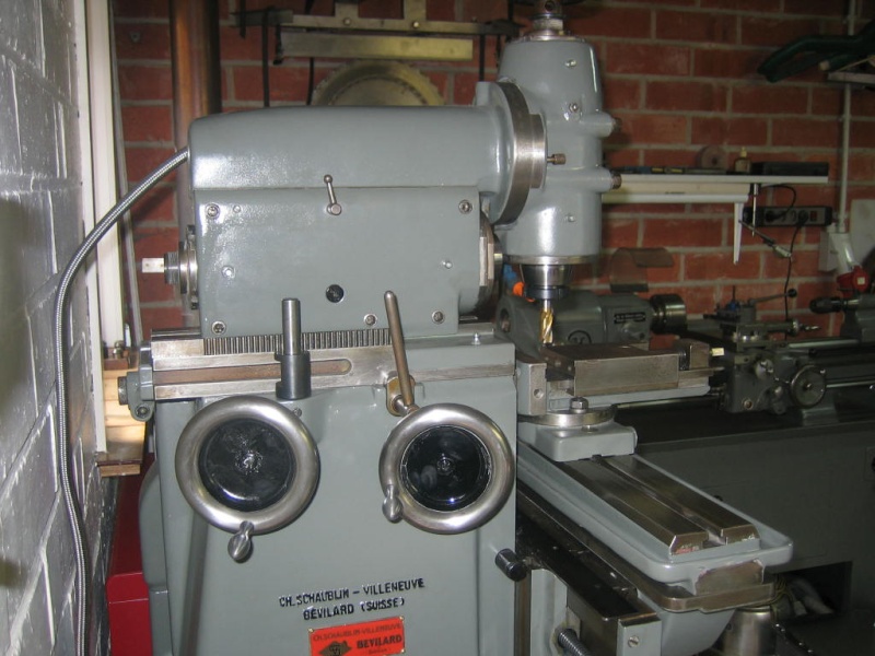

J'ai le modèle avec rehausse de 200 mm,

Merci pour ces belles (et nouvelles!) photos de ta si belle machine!
De quelle année est elle?
