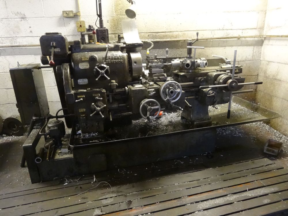

Je voudrai investir dans un tour à métaux Herbert n°4 senior prochainement.
Dois-je me faire plaisir ??? (moins de 800€ avec des outils)
Merci d'avance,
Romain.

Attention, ce sont des tours de production, pas d'outilleur ou de mécanicien classique, et vu la taille tous les outils reviennent assez cher, pour ce qui est du prix si il est complet rien à dire, il faut juste le faire tourner sur place pour contrôler les bruits et les jeux, un malrond important est aussi éliminatoire vu le prix d'un mandrin de remplacement…

Ok merci, j'ai déjà été le voir, il n'y avait aucun bruit suspect ...
J'ai pas usiné par contre, mais la personne s'en servait comme tour d'outilleur chez lui Embarassed

Bonjour Romain,
J'ai travaillé sur Herbert, et notamment le 4, robustesse à toutes épreuves;
Si pas trop de jeux dans le positionnement de la tourelle révolver, il est même génial pour un usage unitaire.
Attention, si mes souvenirs sont bons, la sélection des vitesses et sens de marche se font par embrayages hydrauliques. En cas de pannes ou de réglage cela peut devenir laborieux.
De plus regarder les possibilités de filetage, il y a des versions avec boite de pas et d'autres fixe avec patronnes (une vis mère dédiée à chaque pas). Tu as le compteur électrique suffisant pour le moteur?

Comme tour d'outilleur, c'est un peu un monstre, regarde bien combien vont te couter les outils à la dimension, et les porte-outils s'il n'y en a pas trop, en principe on ne va pas au-delà de 16X16 et on emploie facilement du 4X4 si on fait de la petite mécanique courante.

Ce tour me servirait pour des grosses pièces à retoucher Smile
(agricole/automobile/motocycle/etc)

Alors là, tu as trouvé la bonne machine si tu tiens compte des recommandations pour l'état, si le tour a travaillé longtemps en prod, il est possible que le banc soit usé sur une certaine partie, on le voit facilement avec une règle à fil ou un palpeur.

Bonsoir, le tour est dans l'atelier ...
Dois je le fixer au sol Embarassed

Je ne pense pas que ce soit une bonne idée, au contraire il devrait être sur pieds de nivellement normalement, même si on se sert d'un frein par injection de courant continu, le tour ne va pas bouger s'il est bien calé.

Une idée pour dégraisser ce cambouis de 1cm ? @

Franchement, c'est manuellement et avec de la patience si tu ne veux pas y passer des journées à suivre, on peut essayer de ramollir au pétrole ou au WD40, après il faut se faire des spatules en hêtre ou en bois dur avec les angles arrondis et parfois même taper dessus au maillet en plastique si c'est dans les angles, avec du bois il n'y a aucun risque de faire des dégâts.
Si je veux te décourager d'entrée, je n'ai jamais tout pu retirer de mon tour d'outilleur, il avait été stocké avec je ne sais pas quoi dessus et sans doute lubrifié avec une huile végétale, c'est comme s'il y avait de la sciure mélangée et j'ai tout essayé en 20 ans, il en reste encore par endroits mais je n'ai pas la possibilité de l'immobiliser trop longtemps non plus et il n'est pas là pour faire des concours d'esthétique. Wink

Merci, ce sera gazole Smile

On ne peut pas donner de règle, cela va peut-être partir très vite, mais je ne l'ai pas vu souvent, alors que les tours plus anciens en fonte noire sont très faciles à nettoyer, la peinture croche mieux que le rugueux de la fonte ??? scratch

Remède : diluant nettoyage, gazole, soufflette (sur la carcasse Wink )
Une idée de couleur pour la prochaine peinture ???
=> Gris martelé, quelques carters noir puis des accessoires jaune (manivelle par exemple)  Embarassed

1er problème : rotation du cabestan => réparé !
2ème problème rencontré : systeme d'avance en Y bloqué => démontage => pignons rouillés et cassés @
Démontage du chariot dans les jours à venir, puis peut être un remplacement de certain pignon ... pale
Une idée pour fabriquer des pignons d'avances ? Smile
