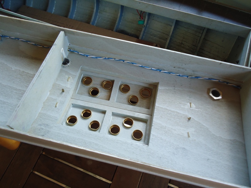

max, quelle genre de liaison ferais-tu pour le couplage Question
le moteur est à ça place définitive car après les trous ne passes plus.
voici le pire @  @
entre le mano et la purge  Question  du milieu le pont ne passe plus, pour la bouteille elle passe sous la passerelle.
pour celle-ci c'est une idée de passage. Exclamation
à par un changement de chaudière je ne vois pas.
à vos idées.

Pour la chaudière tu doit la descendre tout au fonds du bateau,l'idée de mettre une tôle d alu la fait monter trop haut et en plus ce n'est pas bon pour le centre de gravité.Tu peu la monter plutôt sur 2U en aluminium de façon que la chaudière pose sur la quille.pour l'accouplement machine arbre d'hélice je te conseille de monter un toc d'entainement. Sinon pour les tubes vapeur et gaz prends du laiton en 2x3 3x4 et1x2 tu trouve ça facilement dans les casto ou leroy et surtout cintré a froid ,ne jamais recuire les tuyau pour garder une bonne rigidité.

JP content de te lire, oui je suis d'accord avec toi je pensait une plaque d'alu relativement étroite pour perdre le moins de place en hauteur
mais deux profilés font aussi l'affaire. Pour l'entrainement je suis aussi de ton avis un toc c'est l'idéal ça facilite la dépose et la repose du groupe.
Pour le gaz un tank serait plus pratique que la bouteille.

Message  Bilbil le Lun 01 Juin 2015, 22:10
bonsoir,
max, c'est vraiment pas simple pour une personne qui ne connais pas mais bref je regarde quand même. Cool
même sans le fond la chaudière ne passe pas avec la purge du milieu et le mano est encore plus haut mais c'est pas lui le plus merdique.
j'ai oublié de démonter la plaque du moteur pour les cotes donc à suivre. Embarassed
