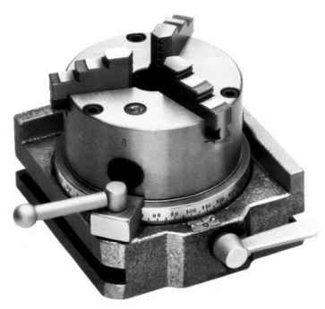

Bonjour à tous !
Nouveau sur le forum et dans l'usinage, je cherche un (petit) diviseur pour ma fraiseuse d'établi, environ 100 mm de diamètre.
Si possible avec un mandrin 3 mors à fixer dessus car mes premiers usinages seront des perçages de trous à égale distance du centre de la pièce à usiner.
Pour exemple :
Bon, si quelqu'un possède cette pièce..., qu'il n'hésite pas !

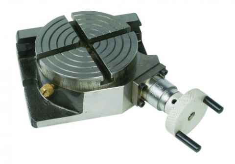

Bonjour à tous, question pour les champions de l'usinage !
Je suis toujours à la recherche de l'objet tant convoité...
Connaissez vous ces diviseurs vendus sur Ebay ?
- Plateau Diviseur Rdgtolls Rotatif 100mm Avec Mandrin 3 Mors
- RDGTOOLS NEUF 100MM 4" TABLE ROTATIVE 3 MÂCHOIR TOUR MANDRIN HORIZONTAL VERTICAL
A votre avis, çà tient la route en terme de qualité ?

Message  Okapi le Dim 08 Fév 2015, 01:15
Je ne sais pas comment ils font, ce n'est même pas le prix d'un mandrin de qualité moyenne,après il faut voir l'usage que l'on en aura, ce sera sur la précision plus que sur la solidité que ça va se jouer d'après moi.

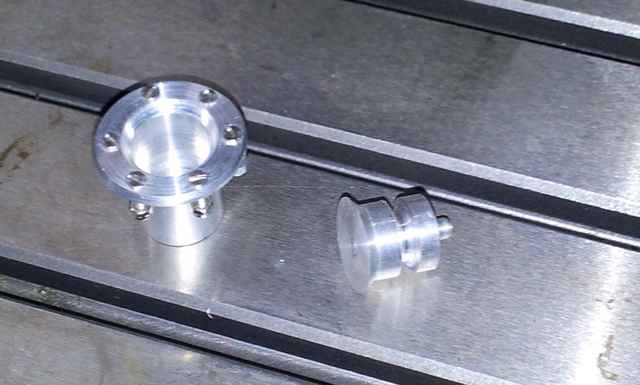

Exemple de pièce que j'ai réalisé avec ma précédente fraiseuse :
Il s'agit d'un bouchon essence pour le remplissage des réservoirs des avions que je fabrique. Le corps est fixé sur le fuselage par 6 vis de 2 mm de diamètre et le bouchon tient au corps par un petit joint torique placé dans la gorge qui assure un frottement suffisant afin d'éviter qu'il ressorte tout seul. La durite est maintenue par l'arrière du bouchon.*

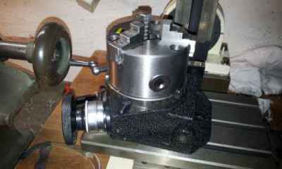

Message  howard Ike le Sam 14 Fév 2015, 21:11
Bonjour à tous
J'ai trouvé ce que je cherchais. J'ai pris un plateau diviseur 100 mm inclinable et son mandrin 3 mord chez RDG Tools sur E-bay (Voir liens ci-dessus)
Livraison en 48 heures et matériel conforme à la commande. L'ensemble pèse 7,5 kilos et me semble de bonne qualité.

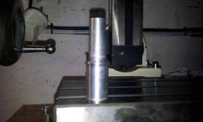

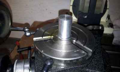

La fixation du mandrin se fait par trois vis qui viennent serrer trois écrous dans les rainures du plateau diviseur. C'est bien mais, le centrage reste aléatoire... J'ai tourné un pion de centrage qui relie les deux.
Le pion est cylindrique coté mandrin, et dans le plateau, c'est un cône mors. Mon cône n'est pas complètement juste (erreur de débutant) mais çà fonctionne, il n'y a pas de jeu !!! Et j'ai positionné un petit épaulement entre les deux.
