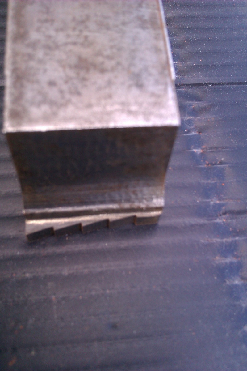

salut.ben mon petit plant avance.j ai nettoyer mon mandrin,celui que j avais en rab.la je commence a trier les outils si tu pouvais m aider a les identifier.je précise que ce n est qu une petite parti.j ai pas réussi a joindre un fichier zip donc je poste les photo une par une des outils que j ai nettoyer.
et ça c est la lunette,rigole pas je vais lui faire une beauté.
il y en a encore plein a nettoyer,je les ferais en allant.bonne soirée
ps:les images bis c est ceux qu il y a une forme de chaque cotes.
j avais oublier celui la.

Message  Pirmez - Renard André le Jeu 24 Avr 2014, 07:35
ben mon loulou, tu n'as pas fini, ce sont des profils que je ne connais pas,, il y a celui avec l'arrondi qui donnera une forme entrante et complémentaire
les autres ont des profils spécifiques pour un usage ou une matière:scratch: scratch, peut être en comparant avec la documentation de Général Tools, il faut retrouver l'arête coupante et mettre l'outil dans sa position se service pour comprendre son utilité,,,
