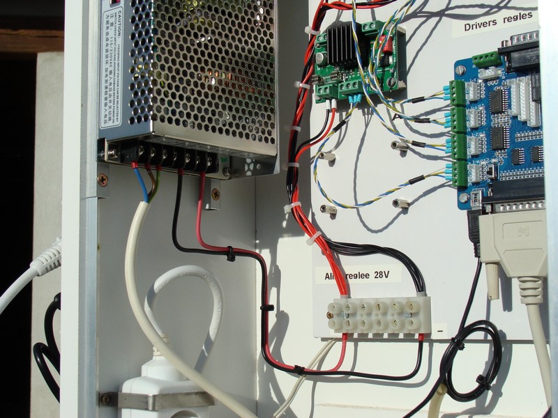

L'arrière de CNC-TEST avec la partie électrique.
Les 4 drivers et la carte d'axes.
La carte d'axes en gros plan, on voit bien le câble du port //
et le cordon d'alimentation 5V en noir en bas à gauche.
Le ventilo récupéré dans un vieux PC pour extraction de l'air chaud.
L'alimentation 24V réglée à 28V.
L'alimentation 12V pour le ventilo et 5V pour la carte d'axes.

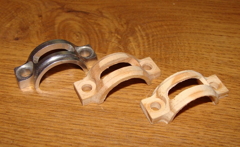

Mon fils aîné est très intéressé par ma machine, je lui ai fabriqué la même et voici ses premières pièces réalisées avec seulement les axes XYZ. C'est une bride du guidon de son vélo.

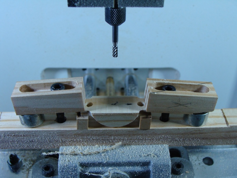

Montage pour usiner le dessous avec la Dremel.
Nota: les brides ont été réalisées également avec la machine.
A gauche, le modèle en aluminium qui lui a servi de modèle.
A droite les 2 pièces réalisées dans du sapin.Tout à été usiné avec la Dremel
et la fraise Ø3 visible sur la photo précédente.

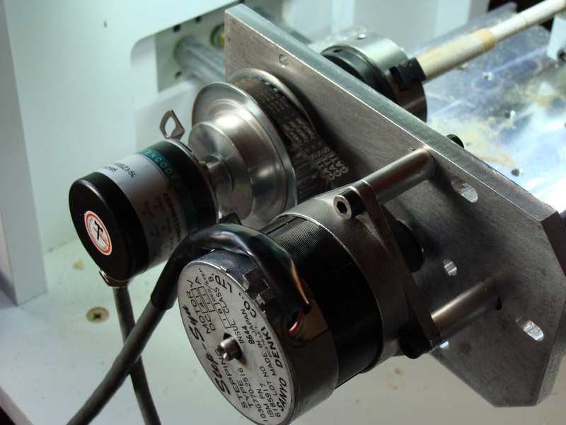

le quatrième axe : vue sur la transmission avec un rapport de poulies 10x34.

Pourquoi 180 tr/mn Maxi ? parce que c'est un moteur pas à pas qui entraîne le mandrin
avec un rapport de réduction de 10x34. La vitesse du moteur est donc de 180x3,4=612 tr/mn.
Je me suis fixé cette limite de sécurité car le couple disparait réellement autour de 750tr/mn
En effet, j'ai branché le moteur pas à pas unipolaire sur un driver bipolaire et je n'ai réglé le courant qu'à 0,5A ce qui cause une perte de rendement mais pour les essais dans du bois ça suffit largement.

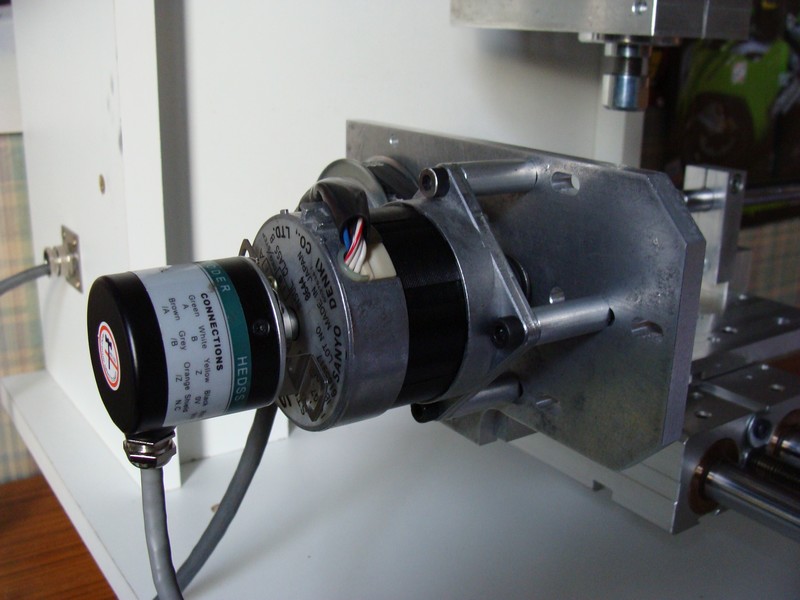

Câblage d'un codeur : les traits noirs sont les fils utilisés du codeur (ici A/ B/ Z/ ne sont pas utilisés).
Montage du codeur 100 pts sur le moteur.
En utilisant phase A et Phase B :
Calcul de la valeur de scale à entrer dans le fichier .hal à la ligne :
setp encoder.0.position-scale "valeur suivant codeur et config"
100x3,4x4=1360
(x3,4 car rapport transmission 34/10)
(et x4 car configuration des phases en quadrature)
Ce qui donne :
setp encoder.0.position-scale 1360

J'aurais deux petites suggestions :
• Ne serait-il pas préférable de placer le codeur sur l'axe de broche plutôt que sur l'axe du PAP car la courroie induit une erreur angulaire lors du changement de sens en configuration réelle.
• Un moteur PAP pour la broche n'est-il pas un peu faible pour une configuration plus musclée ?
Le choix d'un servo-moteur serait mieux indiqué surtout pour un axe A qui réclame vitesse et couple importants (cela bien sûr en fonction des pièces à réaliser).

Bonjour Lil,
Effectivement, il est préférable de placer de codeur sur l'axe de la broche, je l'ai d'ailleurs fait également. Voici une photo.
Dans ce cas, la valeur à configurer sera 400 au lieu de 1360 (codeur 100pts/tour X 4)
Mais comme j'aime bien les expériences, j'ai testé avec le codeur sur le moteur pour voir justement si l'erreur angulaire a une conséquence sur les filetages : les filetages sont bien réussis également car j'ai une tension de courroie réglable au mieux, c'est à dire avec quasiment pas de jeu. Et puis, si on veut garder le passage dans le trou de la broche...
Un moteur pas à pas pour la broche ne sera pas assez costaud pour usiner de l'acier mais pour mes essais dans du bois il a été pratique d'utiliser ce moteur de mon 4 ème axe déjà cablé sur son driver.
Il existe des moteurs pas à pas très coupleux en taille 34 qui pourraient convenir pour un micro tour.
Le servo-moteur brushless est une meilleure solution plus industrielle mais plus chère, ce n'est pas pour ma bourse Sad
j-e

Hello Jean-Emile
jean-emile a écrit: Il existe des moteurs pas à pas très coupleux en taille 34 qui pourraient convenir pour un micro tour.
Environ 8 N.m x 4 (ton rapport de poulies) ~ 32 N.m encore trop faible car tu réduit également la vitesse de rotation par 4, ce qui n'est pas une solution pour un micro-tour qui travaille de petits Ø et donc avec une vitesse de rotation élevée (Vrm > 2 500 min-1).
Nous avons des PAP avec un couple de 22 N.m nominal à 10 Step/s que je n'utiliserais pas en moteur de broche. Le bruit Le hurlement est assez impressionnant en courbe d'accélération ou de décélération Crying or Very sad
En fait tu peux mettre un moteur asynchrone (avec une BAV) en broche et un codeur creux directement sur la broche car le codeur te retournera l'info de position angulaire dans la boucle de contrôle (cas d'un filetage), mais ce ne sera plus alors un 4e axe.
Un 4e (ou 5e) axe est fait pour positionner et non pas pour transmettre une puissance d'usinage comme pour la broche d'un tour, en amateur du moins.
Des systèmes tandem (Continu + PAP sur le même arbre) ont existé il y a ... très très très longtemps Embarassed , en fait c'était l'avènement des servo-moteurs Smile

petite précision, certe il vaut mieux que le codeur soit sur la broche mais il serait préférable que le moteur y soit aussi en montage direct ou qu'il soit sur le même axe avec une réduction sans jeu.
je ne critique pas du tout la courroie bien au contraire, simplement quitte à viser la précision autant aller au bout des choses.
pour autant une transmission par courroie avec le codeur en sortie du moteur c'est très correct pour ce type de machine Wink
