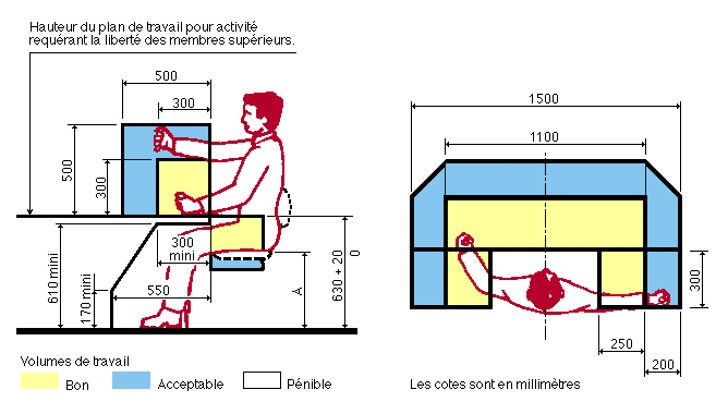

je me pose la question :qu'elles sont les hauteurs idéales pour installer une machine au sol(ou la surélever )suivant la taille de l'utilisateur comme cela se pratique pour un étau sur un établi ! A+ GENI67

Cela dépend de la taille du bonhomme !!! la tienne en l'occurrence si tu travailles seul.
Regardes les bonnes pratiques ici par exemple : http://www.beswic.be/fr/topics/ergonomie/ergonomie-sur-le-lieu-de-travail-en-general/comment-amenager-un-lieu-de-travail-de-maniere-ergonomique/#hauteur
ou ici : http://training.itcilo.it/actrav_cdrom2/fr/osh/ergo/ergonomi.htm
et ici : http://www.cchst.ca/oshanswers/ergonomics/
- http://www.cchst.ca/oshanswers/ergonomics/handtools/workspace.html#_1_3
- http://www.cchst.ca/oshanswers/safety_haz/welding/ergonomics.html+

Organisation du poste de travail de l'ajusteur (extrait du "manuel de l'ajusteur" edition MIR MOSCOU)
Postes de travail sur écran: http://www.ergon-hommia.com/Ancien%20site%20mod%C3%A8le%20de%20rapport/modele-ergonomie-word-garde.htm

la taille de l'utilisateur est le critère principal .
un petit gabarit pourra toujours travailler en hauteur en se surélevant
alors qu'un grand ne pourra jamais se "tasser" pour bien travailler
Donc plus haut que trop bas !
