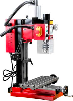

Message  Georges de Villette le Mar 21 Juin 2011, 10:17
Bonjour Chris74
J'ai une S-20 BFN , qui est une X3 Sieg .
L'avantage par rapport à la BF 20 , c'est la descente de la tête par un vernier gradué sur l'avant .
On trouve sur le net des gens qui on remplacé les trois mouvements par des vis à billes .
Là , ce doit être le pied !!!
Une photo de ma machine .
