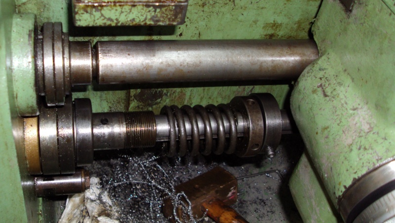

Voir photo de mon ernault somua AC 280, le système semble similaire, derrière la zone bleu, il y a un cône mâle et femelle qui patine en cas de surcharge suivant la tension du ressort (sécurité)
Si c'est la zone de bleu ou rouge, il faut desserrer une vis sur la bague juste après le ressort et revisser cette bague pour compresser plus fort le ressort puis rebloquer la vis sur la bague.
