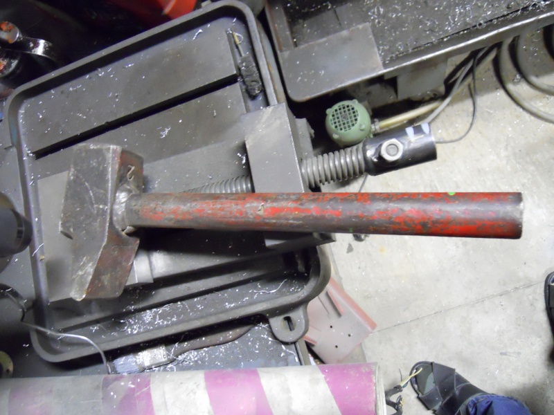

Message  Daniel G le Sam 02 Oct 2010, 13:06
Et voilà le travail......Il est comme neuf......
"yapluka".......
A+.Daniel
Daniel G
Messages : 290
Re: Restauration tour Haulin
Message  Lil le Sam 02 Oct 2010, 17:34
Hello
Daniel G a écrit:......Il est comme neuf...... l
C'est une vieille pièce, et il faut être délicat avec les vieilles, elles sont fragiles Smile .
La cassure était vieille aussi, il a reçu de nombreux coups.
Il faudra faire attention au remontage, il est en fonte.
Je rejoins Bugatti (excusez du peu) lorsqu'il interdisait le marteau dans ses ateliers.

4,5 Kg, c'est avec ou sans le manche, s'il te plaît ?
La dernière fois que j'ai prété le gros, on me l'a rendu avec le manche cassé.
Je me suis un peu mis en colère et voilà le résultat :
Dans le tube, il y a un rond plein de 20 mm soudé. On ne sait jamais, si mon beau-frère en avait encore besoin...
Messages : 66

Message  Daniel G le Sam 02 Oct 2010, 23:10
Re
Gag...... Shocked
Non le mien il est avec manche bois, et je ne le prête pas, tout
le monde le trouve trop lourd.
